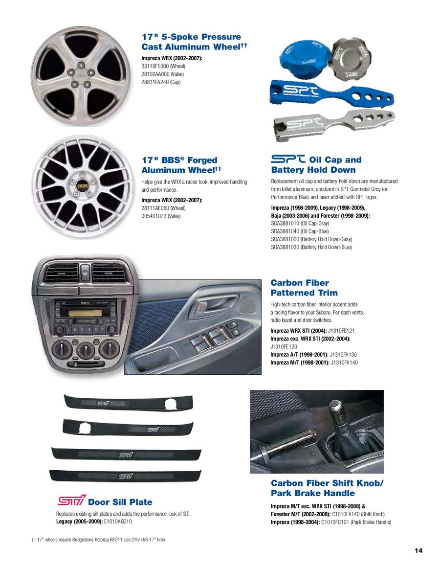

อยากทราบเป็นความรู้หน่อยครับ BBS ลาย S203 นี่มัน 5H100 ปะครับ แล้วราคากลางประมาณเท่าไหร่อะครับ เป็น Forged รึเปล่า

ชอบ Prodrive กับ BBS อะครับ
gramlight ผมว่าลายเก่าไปหน่อย
BBS ตัวนี้นี้เป็นขนาด 17" 5รู100 forge ครับ เป็นล้อที่ขายเป็นของแต่งแยกนะ (ถ้าผมจำไม่ผิดนะครับ) part no : 28111AE060 จะเป็นลายเดียวกับ S203 (ฺฺBBS RG-R) แต่ S203 จะเป็นขนาด 18x8.5 et+53 และ 5รู114.3 ครับ
ส่วนราคาเนี่ย ถ้าเป็นชุดนี้น่าจะอยู่ราวๆ 30K + - ครับ (ถ้าผิดขออภัยนะครับ) ถ้าเป็นของ S203 คงสูงกว่านี้เป็นเท่าตัวครับ เพราะเป็นขอบ 18 ด้วยและหายากด้วยครับ
